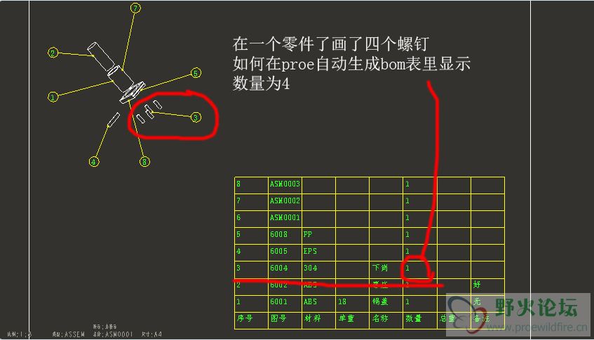

[求助] proe自动生成bom表一个零件显示多个数量

发表于 2014-8-9 14:23 | 显示全部楼层
你这个是手动标上的吧?建议创建BOM表,会自动标注的,具体的论坛有教程格式文件及BOM表制作全过程 [url]http://www.proewildfire.cn/thread-46255-1-1.html (出处: 野火论坛) [/url]

 楼主| 发表于 2014-8-9 15:37 | 显示全部楼层
兄弟你哪个教程好像没有解决我的问题啊

发表于 2014-8-9 17:22 | 显示全部楼层
用重复区域里的“无多重记录”即可解决

发表于 2014-8-9 20:12 | 显示全部楼层
这个需要涉及到你的各个零件的3D模型里都有必要的参数(如材料,描述、备注等),你如果你基本的参数都没有,自动生成明细表也就会有问题,那球标就更不要谈了。建议还是看一些相关的文件资料,弄懂了其实不难。

发表于 2014-8-11 07:44 | 显示全部楼层
4#正解!!!
发表于 2014-8-13 15:16 | 显示全部楼层
无多重记录
