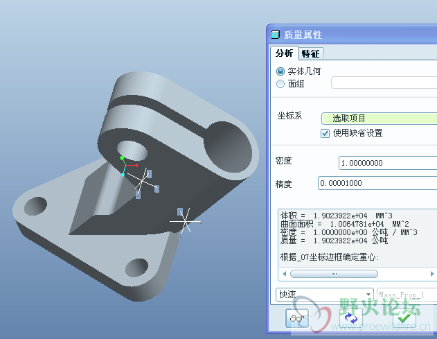

[练习] 看图建模——07
70
120
发表于 2014-8-8 10:09 | 显示全部楼层
越练越熟练!
prt0007.prt.rar
59.56 KB, 阅读权限: 100, 下载次数: 0
1051083108 + 1
1145
1477

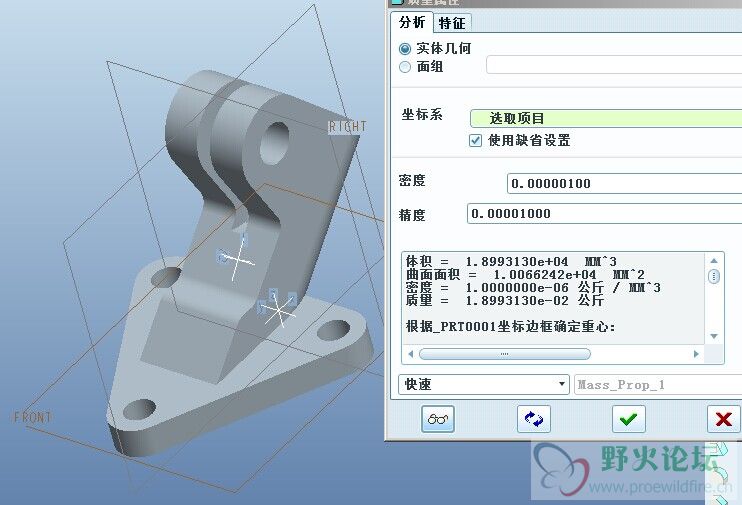

发表于 2014-8-9 13:08 | 显示全部楼层
[attachimg]163863
我来了 prt0005(2).rar (206.44 KB, 下载次数: 0)
I Belong Jesus
1145
1477
发表于 2014-8-9 13:24 | 显示全部楼层
这个图是不是缺少一个约束 或尺寸啊
有一个弱尺寸
I Belong Jesus
1145
1477
发表于 2014-8-9 13:25 | 显示全部楼层
每个人的结果都不一样 不知道为什么

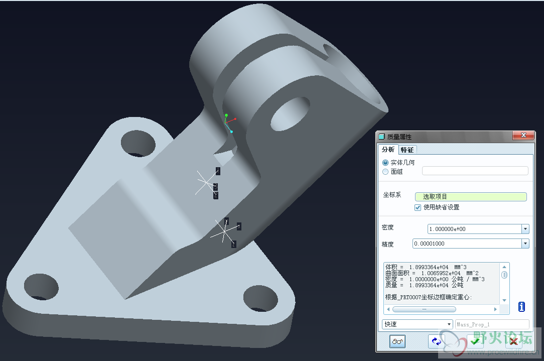

发表于 2014-8-9 16:20 | 显示全部楼层
重在参与!
prt0001.prt.rar
71.61 KB, 阅读权限: 100, 下载次数: 0

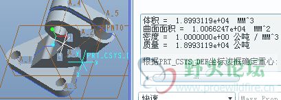

发表于 2014-8-23 12:43 | 显示全部楼层
07.jpg 07.prt.zip (138.2 KB, 下载次数: )
1051083108 + 1

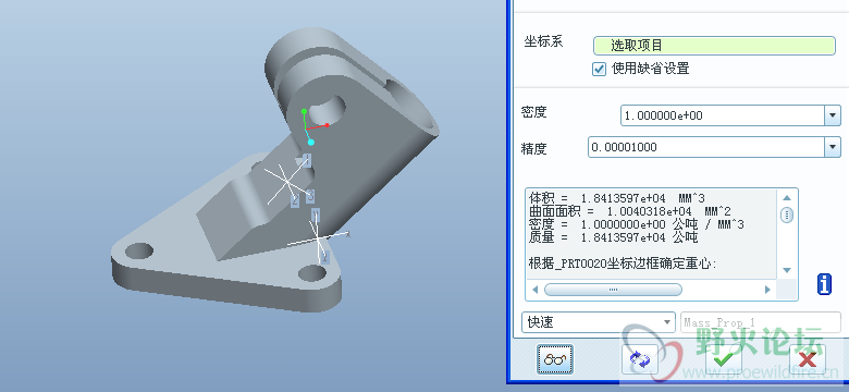

发表于 2014-9-12 15:19 | 显示全部楼层
还是有误差,都不知道哪里有问题
prt0020.prt.zip
83.19 KB, 阅读权限: 100, 下载次数: 0

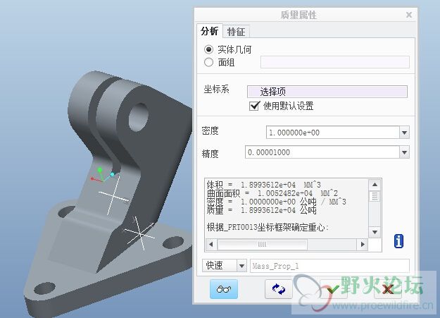

发表于 2014-11-28 00:08 | 显示全部楼层
creo2.0,有点误差,不知道出在哪里
lianx.prt.rar
33.97 KB, 阅读权限: 100, 下载次数: 0
