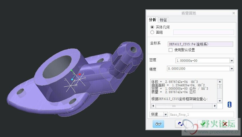

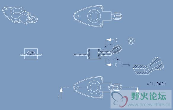

 楼主| 发表于 2014-7-31 15:13 | 显示全部楼层
r261651 发表于 2014-7-31 15:10
楼主,图片有些模糊,D是斜线长度还是斜线到半圆部分切除的距离?
到红线交叉点

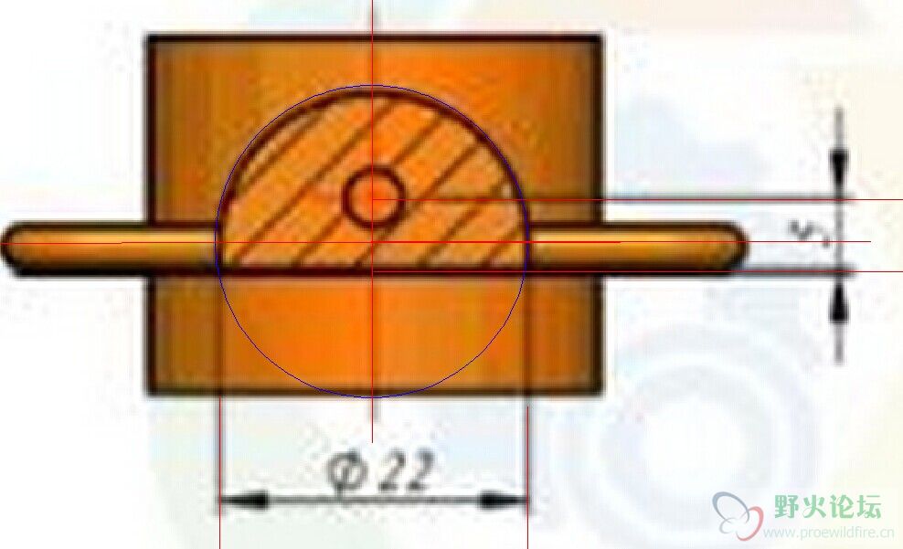

1051083108 发表于 2014-7-31 15:07
我验证过的才敢发上来
根据仰视图,22半圆柱直径标注,底面和3mm板下平齐,唯一难点在于扫描轨迹 ...
22直径与底板起齐平也只是猜测,从此图是很难看出来的,还有那倒角肯定有问题!!

 楼主| 发表于 2014-7-31 15:17 | 显示全部楼层
有没搞错?半圆柱标注直径还确定不了?你说的不确定是在非半圆的时候,而非半圆则需要标注圆心到弦面的距离,此图明显只有直径标注,故可以确定是半圆柱,且和板下面齐平,从而确定圆心。
你说的倒角我还不清楚指的是哪个,扫描轨迹那个?

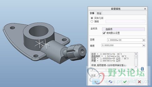

发表于 2014-7-31 15:44 | 显示全部楼层
是我看不图不仔细。还有个定向视图直径16能够确定;
w.prt.rar (459.87 KB, 下载次数: 2)
1051083108 + 1 感谢参与,结果有误差

发表于 2014-7-31 16:06 | 显示全部楼层
将图纸贴到CAD验证后, 直径22的圆心在3mm安装板的中心
2楼上传模型中 有两处错误
一是: 直径22的圆心向上偏移了1.5mm
二是: 长度 72mm 的尺寸在修改模型时误删除了,造成模型体积差异

发表于 2014-7-31 16:30 | 显示全部楼层
能不能将图片上传到百度网盘,有些细节我实在是看不清楚尺寸。
