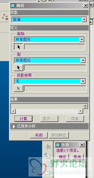

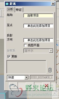

发表于 2008-9-26 13:45 | 显示全部楼层 |阅读模式
在论坛里转了好久,也认真的学习了一些东西
特别是关于配置这方面的,呵呵.
今天又发现个问题,实在没找到解决的办法
希望哪位高人出来指点一下
上面一个图是我用了WVF大哥的野火国标配置里面的测量工具样式
请教一下下如何能手动调成这种样式的
117
146

发表于 2008-9-26 14:30 | 显示全部楼层
从两个有什么区别吗,我看功能都是一样的啊

发表于 2008-9-26 14:43 | 显示全部楼层
第一张图片是低版本格式,第二张是高版本格式吧!

发表于 2008-9-26 15:09 | 显示全部楼层
那你现在要哪种格式呢,其实象这种内容最好不要去设置,用习惯默认的好

 楼主| 发表于 2008-9-26 20:59 | 显示全部楼层
我想设置一下下...
不知道如何改哈

发表于 2008-9-26 21:52 | 显示全部楼层
在配置中加enable_k01_msr_anls  no就行了

 楼主| 发表于 2008-9-27 13:37 | 显示全部楼层
谢谢楼上的帅哥,搞定,呵呵
