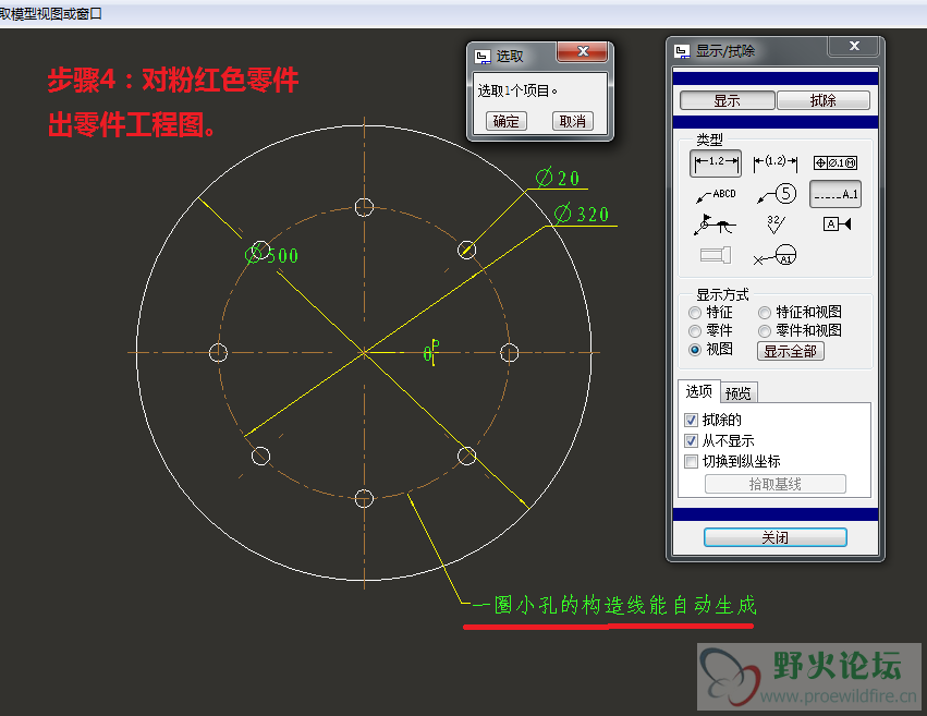

在做工程图时碰到要标注圆周阵列的构造线问题,在此请教各位高手,希望能指点一二。在下非常感激!!谢谢!!
下面说一下我的问题

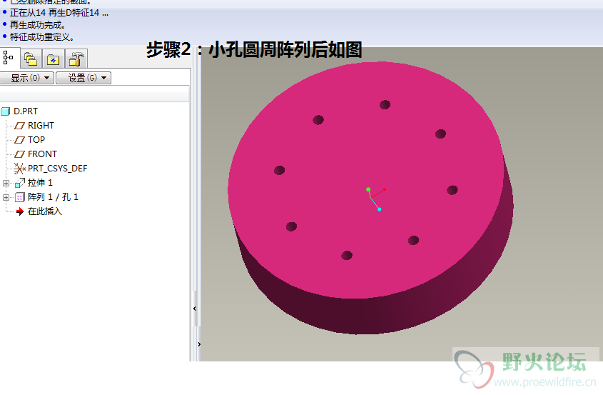

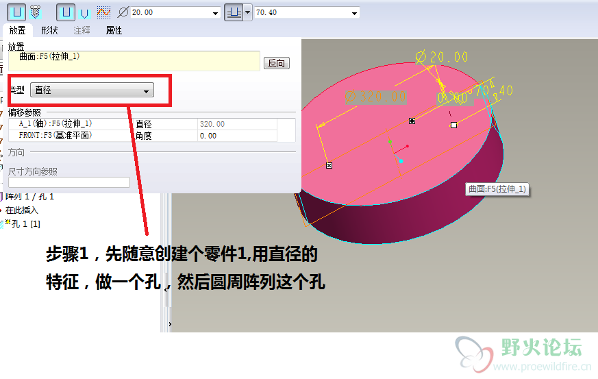

先创建一个粉红色零件(如图)上面有圈圆孔。在出这个零件的工程图的时候阵列的构造线是可以自动生成的。

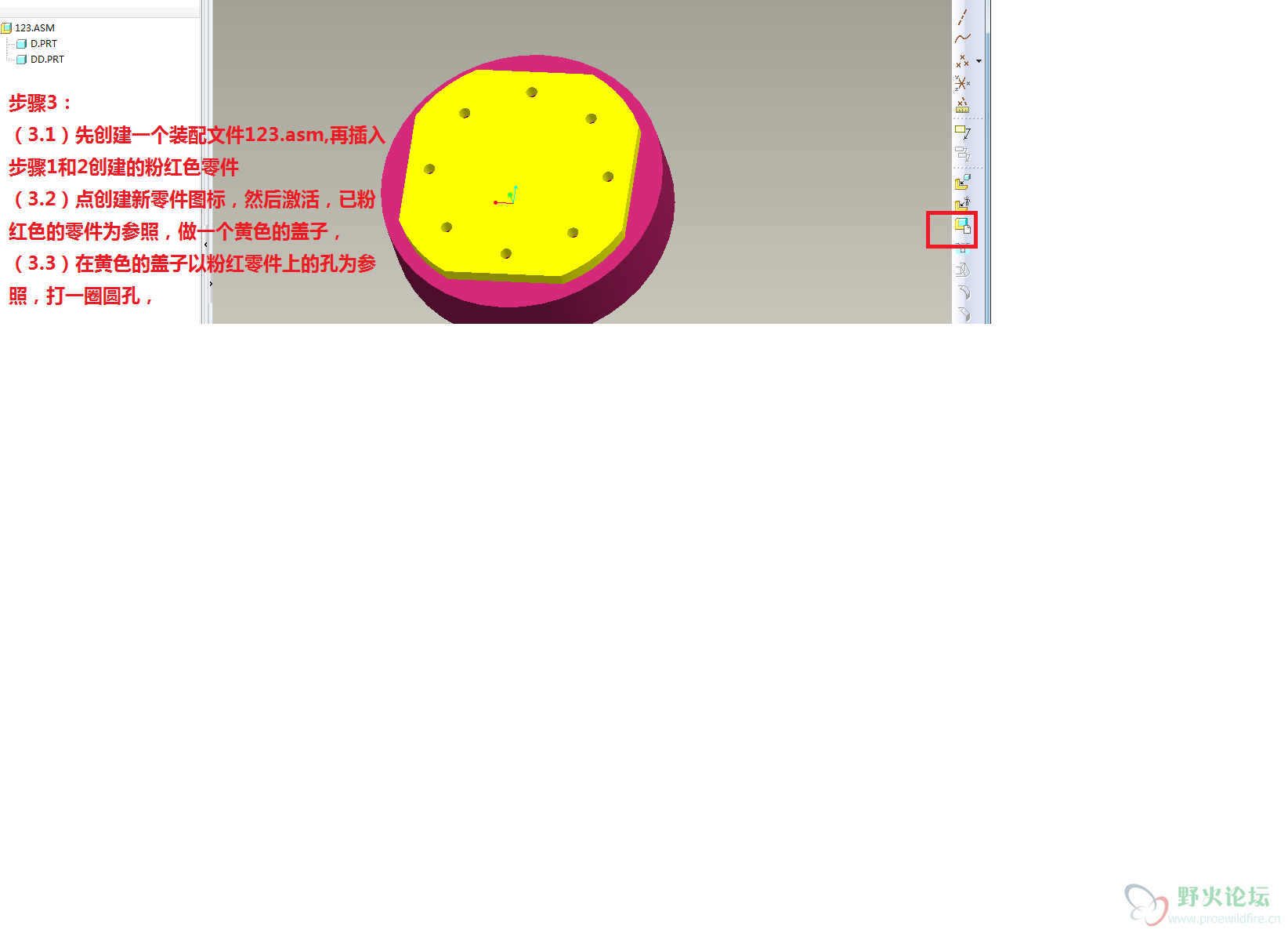

然后我新建一个装配文件,在装配体中以粉红色零件为参照,画一个黄色的零件(如图),这个零件以粉红色零件为参照,也做一圈小孔,

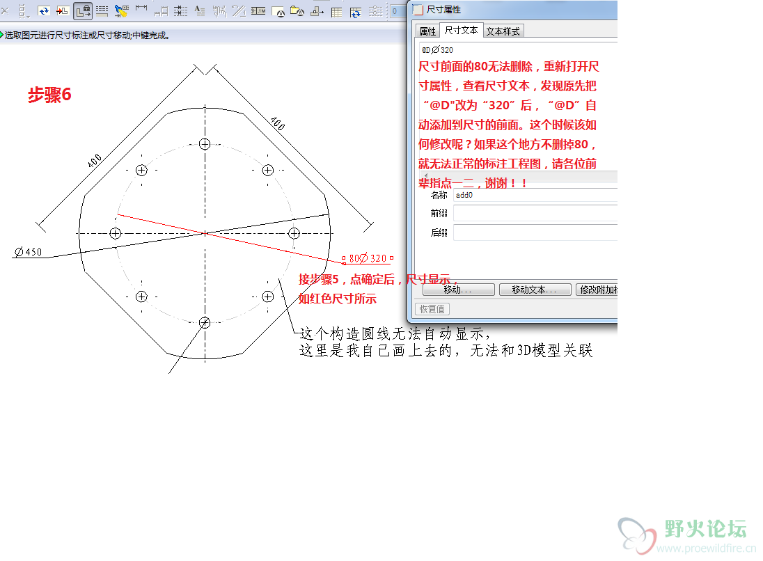

不过这些孔是以粉红零件上的孔为参照的。在出黄色零件的工程图的时候,一圈小孔的圆构造线无法自动显示。
如果用手动重新画一个构造线的话,这个线无法和三维模型关联。而且在工程图比例不是1:1的情况下,这个圆的尺寸标注有些问题,具体请看图。
图纸分别命名为“步骤1”至“步骤6”,希望能同大家一起讨论,共同进步。谢谢!!

选中尺寸,右键,有一个修改公称值。

问题A:
1.在工程图上选取3个小圆孔的圆心,以此为参照,草绘出一个圆,修改线型。
2.选取步骤1的圆,选择命令“与图元相关”,单击图形所在的视图,按中键结束。
问题B:
把字母D改成字母O,后面写上你要的尺寸。这种方法生成的尺寸是假尺寸,没有关联性。万不得已的情况下使用。
把你的Part上传上来,我给你看看。

非常感谢4楼的帮助,问题A,目前来说只能这么做了,问题B是我新学到的,谢谢!如果模型有更改的话,那只能这个构造圆重新画了!

尺寸80怎么会显示不对呢,你可以把你图发上来大家看看
