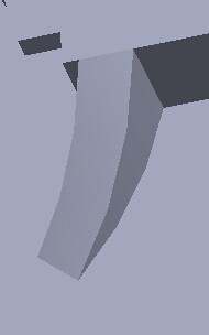

请问这个要怎么画呢!

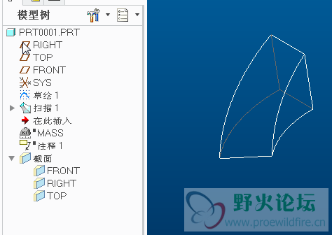

这样行不行?版本CREO2.0

或者使用旋转混合、扫描混合也可以,不过下边不能是0截面了,而是要给一个很小的数值(如0.005)

旋转除料

怎么旋转除料!能不能详细一点?谢了!

我用的是proe的没有CREO、、、
