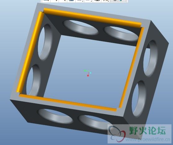

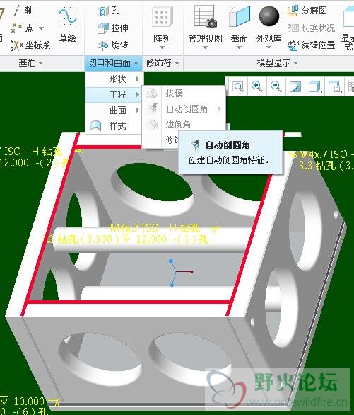

要在装配好的零件上倒一圈R5的圆角,如图
倒角不可用

 楼主| 发表于 2014-7-2 19:15 | 显示全部楼层
我是要在组件里倒一圈圆角,不包括红色圈圈里的
如果在零件里倒角,边上也倒成圆弧了

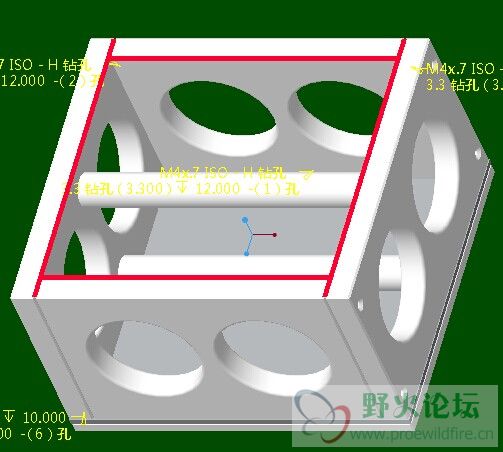

 楼主| 发表于 2014-7-2 19:27 | 显示全部楼层
1051083108 发表于 2014-7-2 17:11
倒角哪有在组件里做的?都是针对零件的操作,组件简单来说就是把零件装在一起而已。
在组件中对零件进行操 ...
我是要在组件内侧四条边倒一圈圆角,不包括红色圈圈里的
如果在零件里倒角,边上也倒成圆弧了

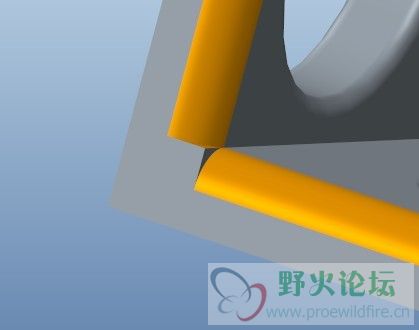

首先说明一点,倒圆角命令是不能在组件模式中使用的,它只是针对单个的零件图,而不是组合体
再者,理论上这个图可以做出来,只是效果不太好
你可以使用过渡倒圆角命令
附带效果图和PRT文件
新建文件夹.rar

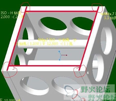

73
 楼主| 发表于 2014-7-2 22:19 | 显示全部楼层
再者,理论 ...
零件要求内侧是圆角,有什么办法能将这个角也倒成圆弧的呢?

发表于 2014-7-2 22:48 | 显示全部楼层
实在想在组件里做,那你就用切减,倒角特征是用不了的
