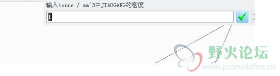

现在我用creo2.0打开之前的proe或者被人的东西总是出现让输入密度,原因应该是原始模型不匹配,请问高手,如何打开时避免这种情况出现,因为我每次都是用鼠标一直点到结束,很累人,谢谢!!!
542
770
发表于 2014-6-28 10:25 | 显示全部楼层
上个图看看

 楼主| 发表于 2014-6-28 17:07 | 显示全部楼层
应该是用定义好密度质量等参数的模型打开没有定义的产生的情况
312
431
发表于 2014-6-28 17:20 | 显示全部楼层
你这个是改了config了。
借用网上的话:
mass_property_calculate 设为automatic
3D模型再生后能自动计算模型重量
mass_property_calculate 设为by_request
3D模型再生后不能自动计算模型重量
知道怎么改了吧
211
277
 楼主| 发表于 2014-6-28 17:22 | 显示全部楼层
知道了,谢谢大神!
