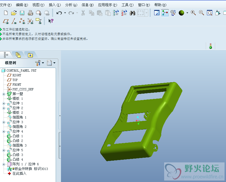

这种能展开吗  是不是要添加 裂缝的  哪个晓得的说下 ,。

我前几天也碰到这种冲压件问题了,我找到个二次开发的插件。
你用的貌似是PROE哦,不知道能不能用。
http://www.proewildfire.cn/thread-120300-1-1.html

展不开,实际生产中也做不出来,边角肯定要破

就算能展开,又有什么用呢。。。
展开就是为了加工,但实际生产根本不是这样子的 。。。

那实际生产是个什么样的流程,。
