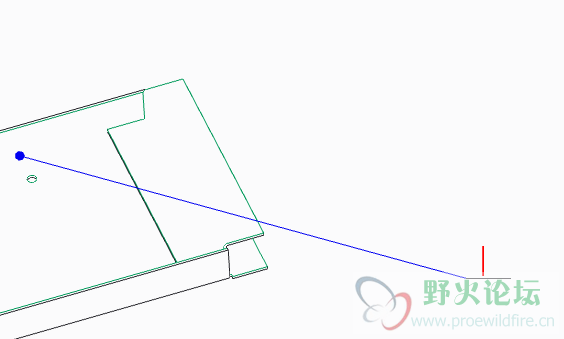

自带的是球星的,不太美观

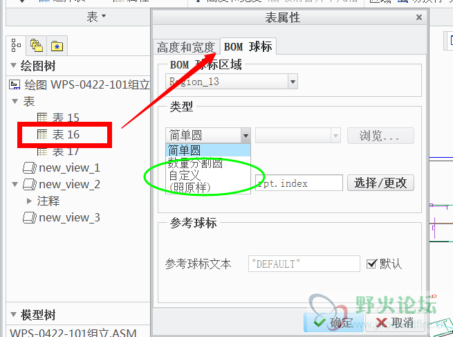

咦?昨天有人问过的呀 。。。
修改球标样式如图 。
附件为自定义球标样式
球标.rar
13.94 KB, 下载次数: 31

 楼主| 发表于 2014-5-22 14:04 | 显示全部楼层
544913067 发表于 2014-5-22 11:29
咦?昨天有人问过的呀 。。。
修改球标样式如图 。
主要想问的是自定义球标图形
