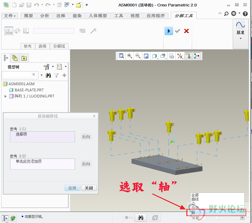

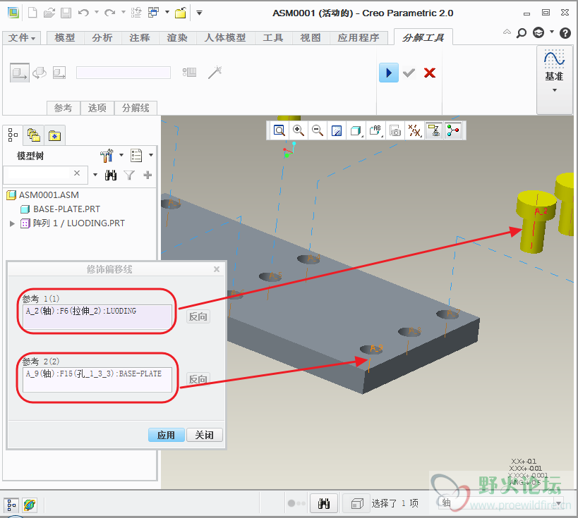

 楼主| 发表于 2014-5-12 21:03 | 显示全部楼层
richzou 发表于 2014-5-12 20:54
请问我在做分解线时,怎么选不到轴线作为参考?
见图:
