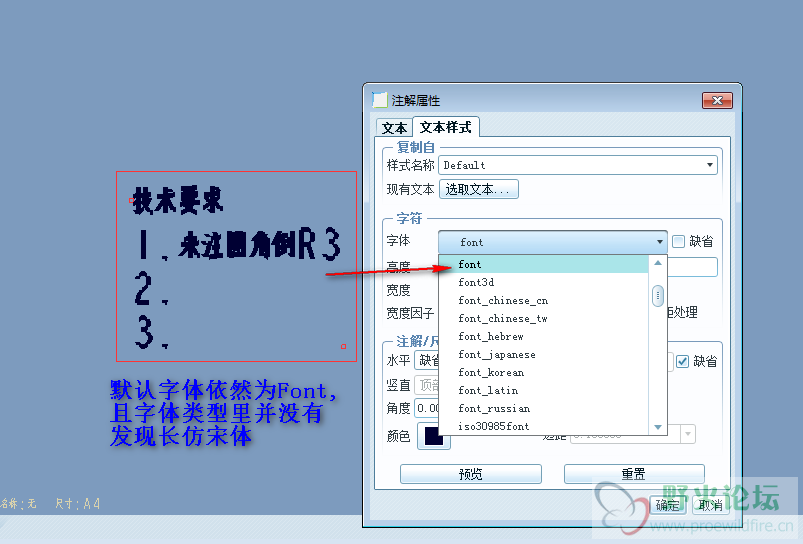

    要把PROE5.0工程图里的默认字体改为自定义的长仿宋体。
用了多年的PROE了,无论CONFIG.PRO还是工程图配置都一直是自定义的习惯,可自从最近从本坛换了两个后来的升级版,导致自定义字体都无法调入。
以前用proe M080没问题,现在用的是proe5.0m220,按照以前方式修改配置对字体设置无效。但同一台电脑CREO2.0却又可以。
快急疯了都。(本坛能搜到的方法我都逐一查看过了,感觉自已没有设置错啊?)
是后来的版本设置上有问题吗?还是我本身一些设置方面出了错?虚心请教专业人士帮忙。万分感激!
下面这个是工程图里的配置,后面的英文提示,像是找不到文件,可明明在里面,也没有输错,以前的版本可以,CREO2.0也可以,现在重装了M220的就不行了。
感谢版主和四楼wanghenghui ,已解决,6楼有说明。

我一直都设置的是系统字体文件夹,还有检查一下字体名字

 楼主| 发表于 2014-5-6 14:59 | 显示全部楼层
谢谢版主解答,上面这个我多年前我最初也设过这里系统默认字体下,后来改为PROE安装路径下的,仅换了一下版本重装后就不行了。且CREO又可以。
5.0工程图里不但默认字体改不过来,且字体类型里也没有“长仿宋”,试了多次了,所以才感到很无助。名字也没错。

在你的工程图配置文件直接加上下面的这两行,保存,退出!
pro_font_dir D:\PTC\Creo_2.0\Common_Files\M080\text\fonts\
default_font simfang
其中,D:\PTC\Creo_2.0\Common_Files\M080\text\fonts\ 这是我的字体存放的路径,根据个人而异。
配置文件下载地址:http://pan.baidu.com/s/1pJ59WxH
建议你直接保存自己的配置文件,这样即使你更换电脑,也不需要在一个一个修改,直接复制到你的新电脑上。这也是PTC公司设置配置文件的初衷。

 楼主| 发表于 2014-5-6 16:48 | 显示全部楼层
谢谢楼上热心,我的配置文件都跟我六七年了,就是最近重新下载了新的版本装了一下,结果原来的配置就是这个文字在工程图里失效了,改了也无效,所有的可能性都逐一尝试修改了,包括上面版主的方法,均无法调入自定义字体,始终是默认的FONT字体。
回到之前的另一台电脑5.0M08版本的,就完全可行。基本上是新的版本的原因,怀疑难道论坛使用5.0 M220的都可以完好配置自定义字体?

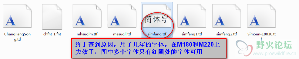

 楼主| 发表于 2014-5-6 17:10 | 显示全部楼层
pro_font_dir D:\PTC\Creo_2.0\Common_Files\M08 ...
感谢,查出原因。已确认是字体的原因。
用了你提供的字体可以。我以前的字体在5.0其它版本上可行,CREO2.0版本上也可行,就是在5.0M220和M180版本上失效。
其实有往这方面考虑过,中间换过四种字体的,都是以前可以用的,现在不行,就以为不是字体原因。用了楼主的这个字体可以。
