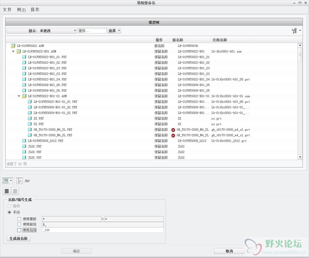

creo2.0在重命名组件的时候下面的确定按钮为灰色,上面框里还有几个叉号,请问这个是怎么回事,我只是想简单的重命名一下组件就行了,下面的零件名称都不用变的

从标准件库里调用的标准件怎么会让你重命名?备份一下才可以改名字

备份了也改不了名字,我只想改组件的名字,下面元件不用改名字啊

你从标准库调出那两个零件更新一下就可以了

保存副本的时候也存在这个问题,有的零件无法重新使用,那个保存副本的按钮也是灰色无法点击
保存副本只是保存了修改过名称的零件是什么原因?

https://zhidao.baidu.com/question/532223766.html
这个连接提供的方法可以解决CREO重命名报错的问题。
