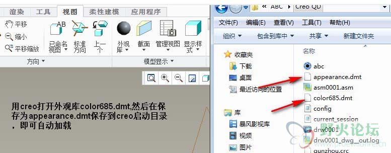

[原创] creo自动加载外观库颜色方法
