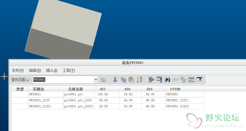

今天出来冒个泡。求助一个 关于 族表的参数问题 。
我想让族表的每个零件的 同一个 参数 有不同的值 ,
怎么实现 ??
比如说 : GB818 盘头螺丝 ,
M5X20_GB818   cname 值为  “盘头螺丝 M5X20”
M8X50_GB818   cname 值为  “盘头螺丝 M8X50”
有什么办法实现,谢谢。。。

族表不就是干这个的,同一个参数(不管尺寸参数还是自定义参数。。。),想相同想不同不都可以做吗

哦  可以 找到了  谢谢

我想是没有问题的,我随便做了个长方体,三个尺寸加了一个参数,两个实例数值可以不同的,已验证。

直接在创建族表的时候选择需要的参数添加进去就可以了!
