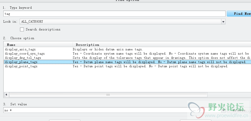

creo2.0基准面怎么不显示名称???

全设置为yes

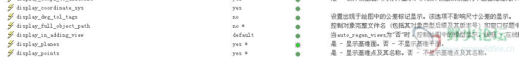

config里有基准面和基准面标签两个选项,分别控制面和标签的显示

还是不显示

我找到了不是这个的问题,是没有打开
