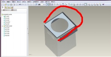

在装配的环境下创建了新的零件该怎么保存,如图长方形的围边,求请教下

 楼主| 发表于 2014-3-28 21:13 | 显示全部楼层
我需要的是单独保存啊

发表于 2014-3-28 21:30 | 显示全部楼层
你这不是做好了吗?在组建下创建个PRT再激活零件创建所需特征

发表于 2014-3-28 21:51 | 显示全部楼层
既然在装配里创建了零件,那你直接保存装配就会自动保存零件,或者在模型树里打开零件再保存也 可以

 楼主| 发表于 2014-3-29 19:04 | 显示全部楼层
模型树里面没有那个零件的
