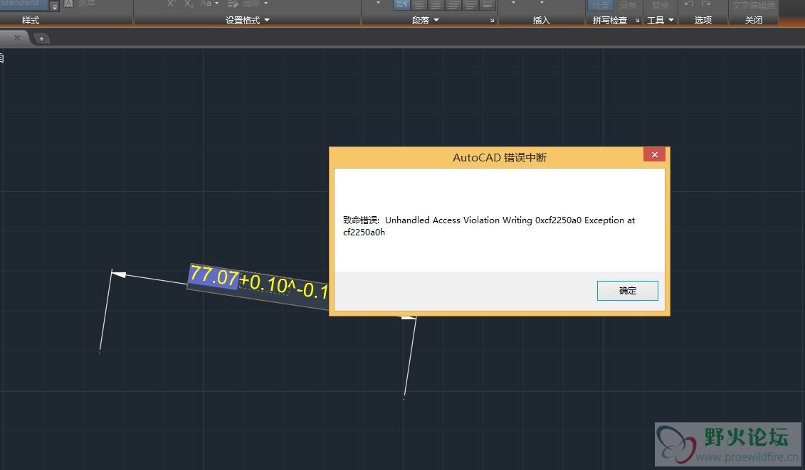

AutoCAD 2015超级BUG(覆盖win7,win8,win8.1,server2012系统),具体操作:随便标一个尺寸,ED命令修改(此命令在2015不能连续使用修改文本,不知道CAD公司怎么想的),输入:+0.1^-0.1<>,Boom!!!!彩蛋出现!
各位测试者报上系统版本
本人Win8.1 64位,Server2012R2 64位,使用版本,CAD2015普通版,CAD2015机械版均有此问题

发表于 2014-3-27 20:43 | 显示全部楼层
      杯具了!
      幸而尚未撤换旧版本!
