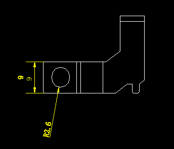

如图,从creo出的drw导出成CAD之后,拖动尺寸标注就会出现重叠的线条。
creo版本 Creo 2.0 M080
CAD版本 2010  导出的CAD版本同为2010

用creo自带的配置也是这样,真的没辙了

还是字体的问题,我重装长仿宋体就解决了

建议还是用Creo默认的字体为好,仿宋的字体目前不能更改字体宽度,也是麻烦的
