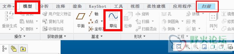

也可以先点“扫描”再来绘制轨迹线,。
“扫描”---点”模型“下的”草绘“,开始扫描轨迹线的绘制。。

robing 发表于 2014-3-14 13:59
也可以先点“扫描”再来绘制轨迹线,。
正解,谢谢啦!!
