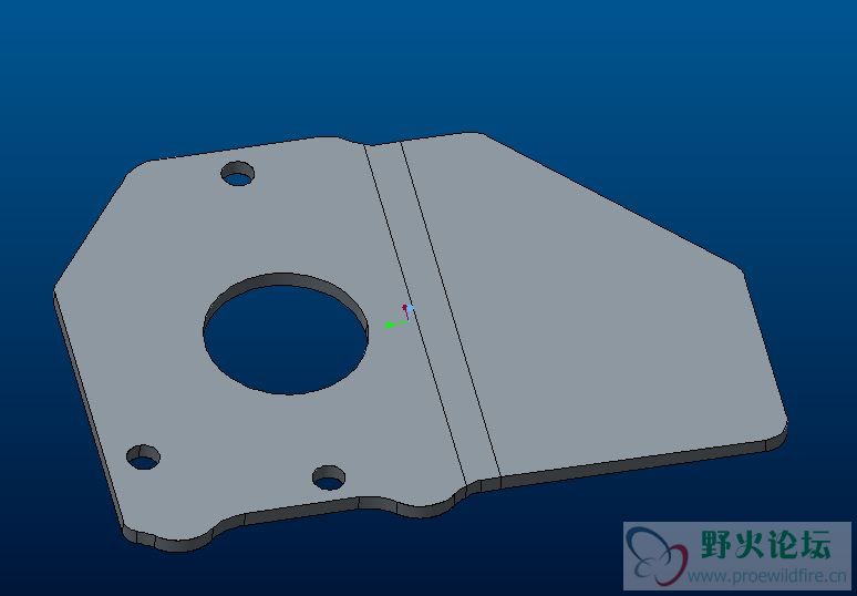

展不开就算不了了。。。

我帮你做了一个,这个展平不知道是否正确(因为钣金的一些参数没有按实际生产设计)。
附件Creo2.0

移除命令,第一次展示超强的作用,向2楼学习。
 楼主| 发表于 2014-3-8 16:17 | 显示全部楼层
你这个可定是不对的。质量守恒定律,重量都不一样。。

我怎么用不了移除命令,显示为灰色
