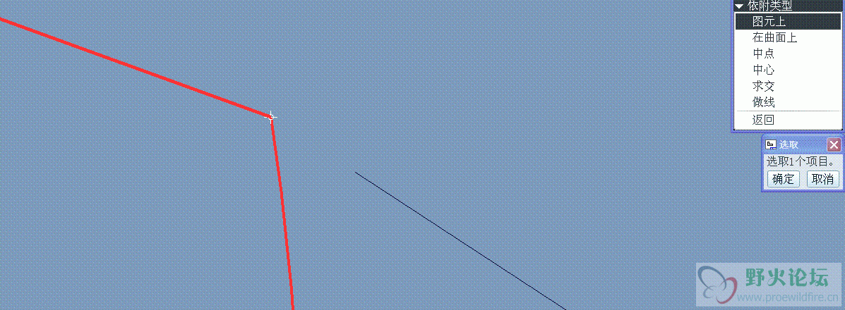

发表于 2014-2-21 11:34 | 显示全部楼层 |阅读模式
请教各路大神,proe工程图中如何标注弧长啊?根本就选不到弧的两个端点啊

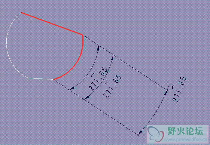

发表于 2014-2-21 12:02 | 显示全部楼层
先左键点击选中要标注的弧,再左键点击弧的一端,然后左键点击弧的另一端,按中键,就可以标出弧长。

 楼主| 发表于 2014-2-21 14:35 | 显示全部楼层
草绘里面我能标出来,但是工程图里面就根本点不到弧的端点,很是郁闷啊

发表于 2014-2-22 10:42 | 显示全部楼层
在2D界面,点击“Annotate"再点标注,如果要弧长,先点击圆弧,再点击圆弧的两端点后中键确认,选择”弧长“确认就好了。

发表于 2014-2-22 13:19 | 显示全部楼层
544913067 发表于 2014-2-21 12:39
工程图和草绘一样的

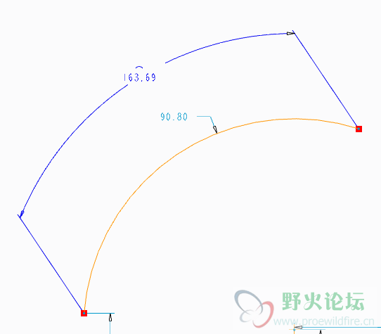

发表于 2014-2-22 13:25 | 显示全部楼层
如果就一个圆弧,可以直接靠近点击圆弧的两个端点
