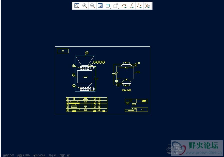

我的工程图模板是放在其他地方,加载的时候选择的,重启creo后就显示不全,有什么办法让模板全部显示?
如图
如图

把你的模板格式文件*frm文件放到工作目录中,然后重启creo试试。

把你的模版放在安装目录下的formats文件夹里就OK啦
附图是我的目录哦
