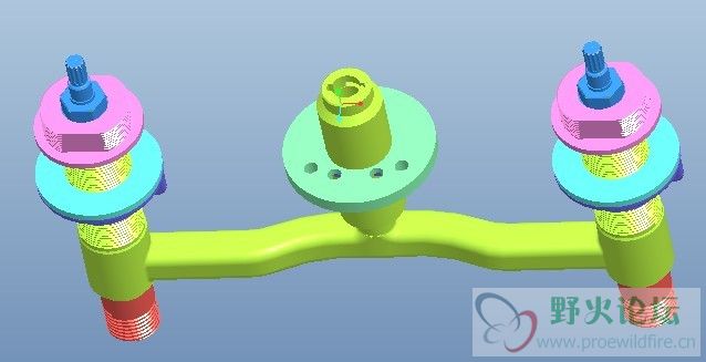

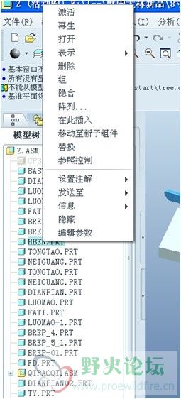

如图所示,没有编辑定义的?求各位大侠赐教,谢谢!
发表于 2013-12-11 17:28 | 显示全部楼层
应该是先激活  再编辑定义

发表于 2013-12-11 19:42 | 显示全部楼层
点击激活,然后编辑定义,现在你是在组件模式下,不能直接编辑零件

发表于 2013-12-11 22:38 | 显示全部楼层
可能是在组件里创建的零件,创建的零件没基准

发表于 2013-12-12 07:57 | 显示全部楼层
装配体里能编辑定义的东西都是装配进去的或者说有装配关系,但是当你在装配体里直接创建零件并且创建选项中的创建方法选择为”空“的话,这个零件不会与装配体有任何装配关系,所以就无法编辑定义了。

回复5/6楼:那装配关系反掉了不是只能重新编辑零件了,还有其它办法吗?f:/杂项/11
黄色的要反过来装配
黄色的要反过来装配

发表于 2013-12-12 09:40 | 显示全部楼层
在组件模式下建立的零件体,养成好习惯,选择坐标系作为基准,
