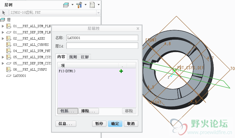

  组装后辅助面和基准面也都在  怎么只要缺省的

发表于 2013-12-10 20:52 | 显示全部楼层
在层里面隐藏

发表于 2013-12-10 21:33 | 显示全部楼层
不能删的,隐藏保存状态

发表于 2013-12-10 21:51 | 显示全部楼层
层隐藏就可以了

 楼主| 发表于 2013-12-10 22:32 | 显示全部楼层
怎么弄那个层隐藏  具体说说呗

基准面只能在工程图里拭除,不能删除。要删除只能回到零件模式下

发表于 2013-12-11 09:50 | 显示全部楼层
在导航栏那里有一个新建层命令
这时会弹出一个对话框
在绘图区中选择你要隐藏的辅助基准面
选择确定,选择保存状况
这样图面就干净了
