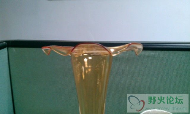

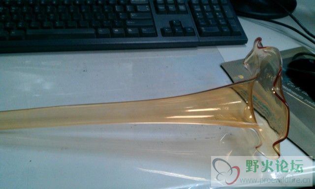

這個要怎麼畫阿??

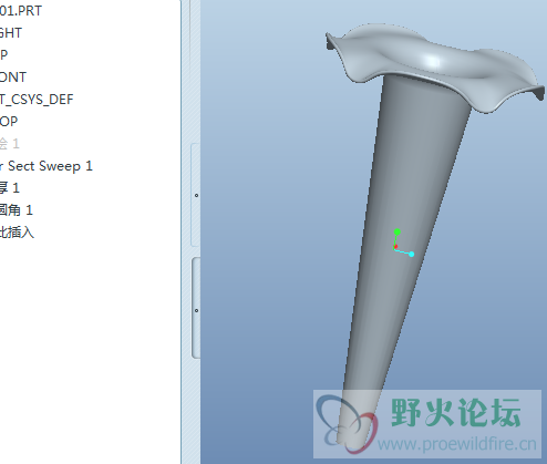

发表于 2013-11-29 14:00 | 显示全部楼层
差不多这样子了

 楼主| 发表于 2013-11-29 14:38 | 显示全部楼层
謝謝我會好好試試的

发表于 2013-11-29 18:23 | 显示全部楼层
楼上差不多了!
 楼主| 发表于 2013-12-17 22:56 | 显示全部楼层
最近有點忙
現在才開始用
可以問一下第一步驟LOOP那是啥
要怎麼用

发表于 2014-3-9 14:01 | 显示全部楼层
插入——模形基准——图形
