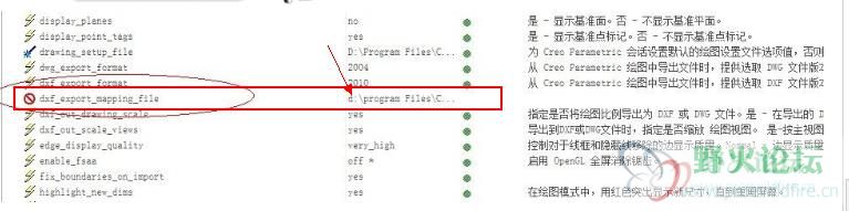

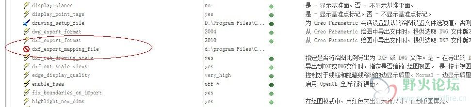

这个为什么会这样的,求指教

后面的值不对。

 楼主| 发表于 2013-11-27 13:39 | 显示全部楼层
不太明白,能说明白一点吗

你的版本是5.0吗?
5.0用这个“ intf2d_out_dxf_mapping_file  ”选项来定制转换图层、线型、颜色映射。

意思是这个选项不可用,需要就重新查找正确地址,不用删除即可!
