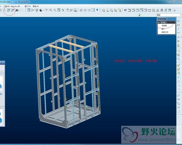

各位大侠,在工作中你是否遇到过这样的问题;一个组件中,特别是框架类组件,框架一般是用型材做的,比如槽钢、角钢等,这些型材的长度都是设置了关系式的,这样在初期确实方便操作;但是在整个装配出来后出现修改时,问题就来了,每次修改一个零件再生组件时,老是提示这些型材输入新值,如果这些零件比较多的话,确实比较浪费时间,大家有没有什么方法,能解决这个问题吗,谢谢!
组件再生
组件再生

EFX做得?用EFX应该没有这些问题吧
