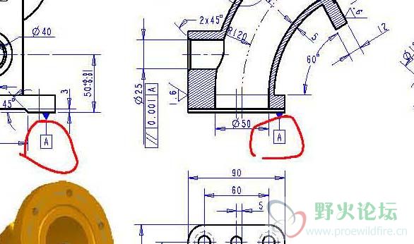

[求助] 请问这个标志是怎么加进去的
67
发表于 2013-11-12 16:40 | 显示全部楼层 |阅读模式
知道的请赐教,谢谢。
红色标记处
红色标记处

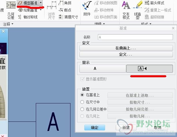

基准,在标注里面有插入基准

工程图模式下,如图

其实,最好是自己做个符号,以后用,都很方便。
4#的也是个方法,就是操作起来不方便,那个基准放置的时候,不大顺手

5.0的标注不是这个样子的了
