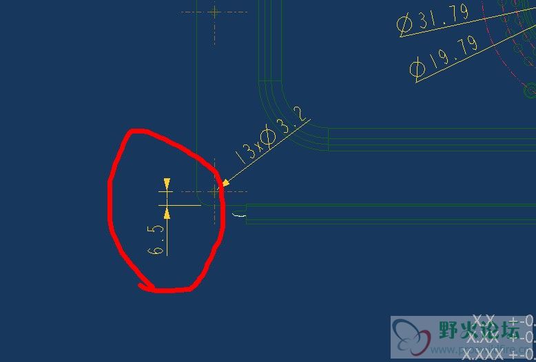

   大家好,不知大家在用proe制作工程图时有没有出现过我的这种情况?有没有哪个高手知道处理的?
箭头另一边没有尺寸界线
箭头另一边没有尺寸界线

发表于 2013-11-2 17:09 | 显示全部楼层
这个修改一下配置就行了如图选项

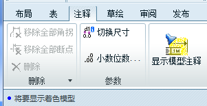

发表于 2013-11-2 17:04 | 显示全部楼层
这个是可以手动拉的,上面的菜单栏 选择“注释”, 然后左键单击尺寸,尺寸和尺寸边界线变红色时,尺寸边界线会有两个端点,可以拉动,随意调整长度。

发表于 2013-11-2 21:03 | 显示全部楼层
在工程图参数里面改。具体为dim_leader_length
