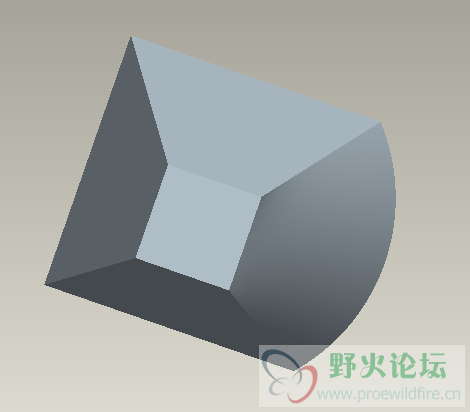

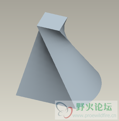

最近看林清安的混合特征教程,用的4.0,请问为什么我创建出的实体是这样的?
而不是这样的?
109
-4
112

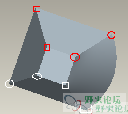

发表于 2013-9-30 11:30 | 显示全部楼层
你画第一个载面时 有个箭头 第二个载面箭头方向与起始点都要一样 才能一样呢 朋友

发表于 2013-9-30 12:33 | 显示全部楼层
两个截面的方向一致。起始点对应。

发表于 2013-9-30 16:04 | 显示全部楼层
每个剖面的截面段数相等~起点要一致才能好看
发表于 2013-10-1 09:55 | 显示全部楼层
第二面上的点的顺序不对,就是那个箭头的位置不对应
