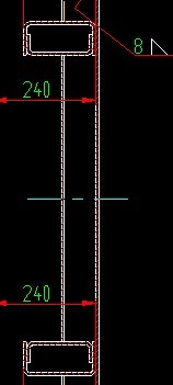

在装配的时候,左右对称的总成,就是围绕一个轴转180°的那种对称,左右其实是一个总成,可是装配的时候一个总成却没法弄成对称的,想请教下怎么办,难道开始设计零件的时候,一个总成要出左右两种吗? 对称.jpg
我画了一个总成,在装配的时候,只能装上一个,另外一个无论如何也放不上去了,求教...

好了,鬼使神差的让我搞好了,看来开始的时候,还是要选择好准确的定位啊,有意思

不用画两个的,可以在装配的情况下,新建一个元件,类型选择镜像,重新命名就可以得到右边的了
发表于 2013-9-17 15:07 | 显示全部楼层
镜像组件。
