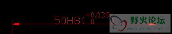

PROE工程图中如何同时表示公差带和公差数值.

最简单的方法就是双击尺寸,在弹出尺寸属性里边的“显示”一栏中,在前缀和后缀里边添加即可,但前提是你先知道这个尺寸的公差带和公差。
