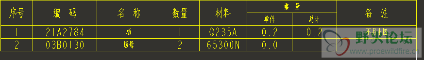

小弟PROE版本为3.0,在工程图出图时出现显示不完整的问题,如下图。
工程图重复区域关系为
tol_weight = rpt_qty * asm_mbr_mass
if asm_mbr_part_no == ""
bom_notes = asm_mbr_notes
else
if extract(asm_mbr_part_no,1,2)=="GB"|extract(asm_mbr_part_no,1,2)=="JB"
bom_notes = asm_mbr_part_no+" "+asm_mbr_spec
else
endif
endif
21A2784的NOTES为‘不另出图’,03B0130的NOTES为‘GB/T13681-1992M12’,为什么3B0130的NOTES会显示不出来呢?
求解释

螺母是族表零件吧

是的,用的是子零件,会对明细产生影响吗?NOTES应写在子零件还是父件上呢?

标准件本来就不用出图,另外需要备注的用参数比较简单

没有出图,只是要在明细上面注明型号
       if extract(asm_mbr_part_no,1,2)=="GB"|extract(asm_mbr_part_no,1,2)     |     extract(asm_mbr_part_no,1,2)=="JB"
       else
       endif
endif
试试看
