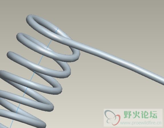

各位大侠,像螺旋一样的电话线怎么画,就是用可变截面先扫出来,trajpar,我主要想问的是,画完螺旋后怎么行螺旋引出一条直线,就像电话话筒端部那样,愿大侠有空的给小弟传个模型

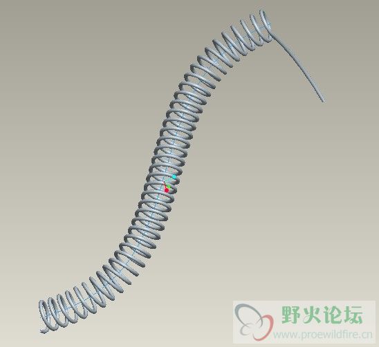

这样的吗
001.prt.rar
113 KB, 下载次数: 850
198
282
 楼主| 发表于 2013-8-26 22:40 | 显示全部楼层
谢谢 是这样的

线都在二维平面上,有什么方法让线三维上自然点
