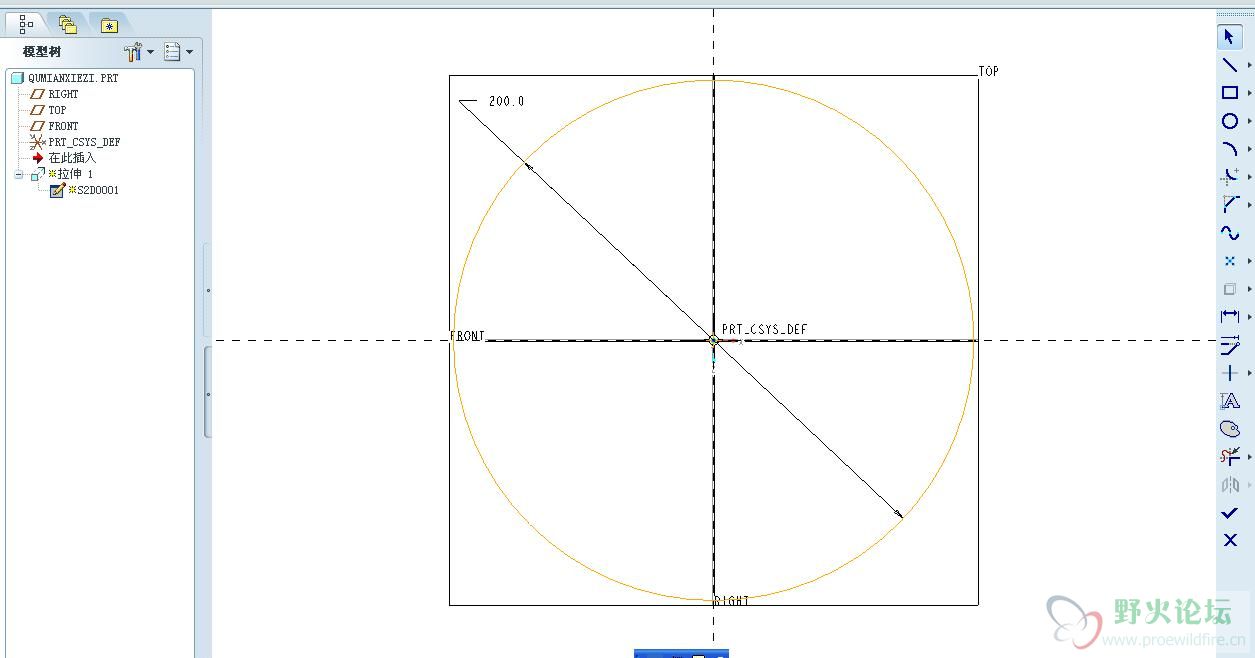

怎么跟PREO5.0不一样了,这个黄色的怎么去掉啊???
这是PROE的
这是PROE的
这是CREO的
这是CREO的

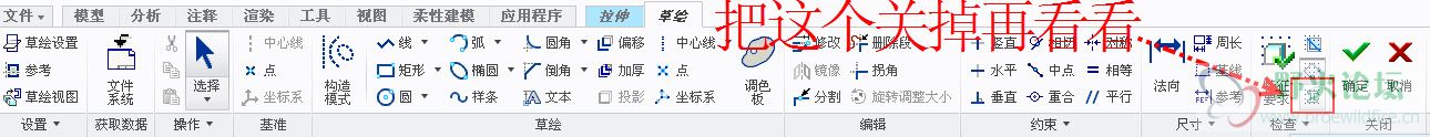

发表于 2013-8-26 14:35 | 显示全部楼层
把着色封闭环关掉再看看。

 楼主| 发表于 2013-8-26 14:59 | 显示全部楼层
fjs2008 发表于 2013-8-26 14:35
把着色封闭环关掉再看看。
谢谢!!!问题解决了。帮我看看我的另外几个帖子好吗
