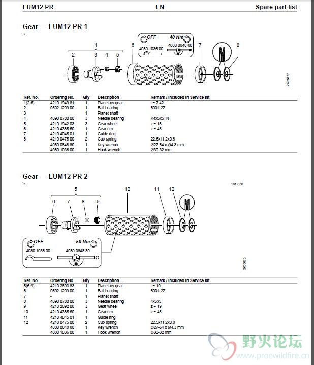

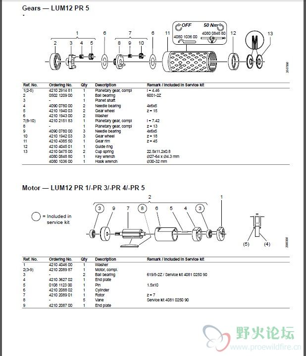

产品是由子装配组合起来的,每个子装配都单独做了分解图,假设为子装配A,B,C,D,因为不同的工具有不同的组合,有的是ABC,有的是ACD,我希望能够只将子装配的分解图做一次,再有别的工具的时候,直接引用就可以了,能够实现这样的效果吗?
        我知道直接用插入文件,就可以把子装配的分解图复制过来,但这样两个分解图没有关联的,如果我改变了其中一个的顺序,另一个是不会跟着变,我希望能够我只改变一只工具里包含的分解图,别的也跟着变
       再多问一个问题,能否把重复区域的格线隐藏掉?
       有办法的兄弟姐妹,大哥大姐请指教下,有什么想法也说说,我来测试
       上几张别人的分解图来参考下
