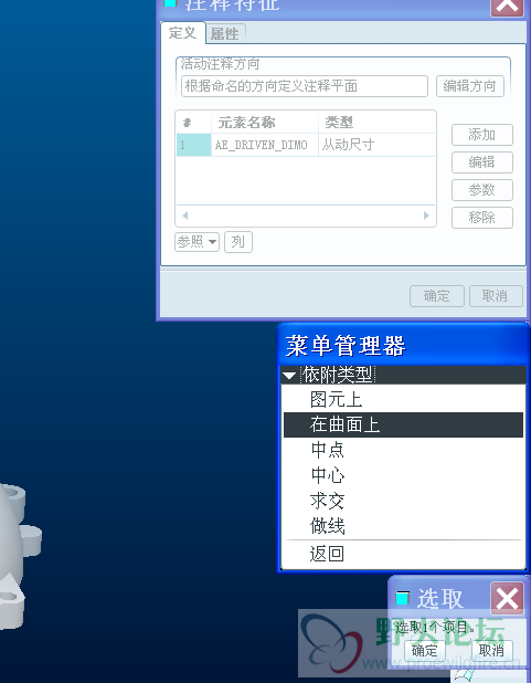

发表于 2013-8-2 11:53 | 显示全部楼层 |阅读模式
实体上只显示注释的尺寸,没有显示标注的尺寸,比方直径长度之类的

发表于 2013-8-2 15:39 | 显示全部楼层
你说的这种情况是实现不了的。
只有在三维立体图里面标注出来倒是可以办到的。

 楼主| 发表于 2013-8-2 16:19 | 显示全部楼层
回复 3# 戴建春 的帖子
学习了,原来工程图标的尺寸是不会体现在三维图上的啊

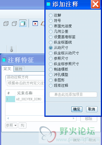

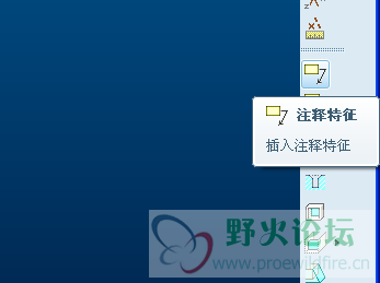

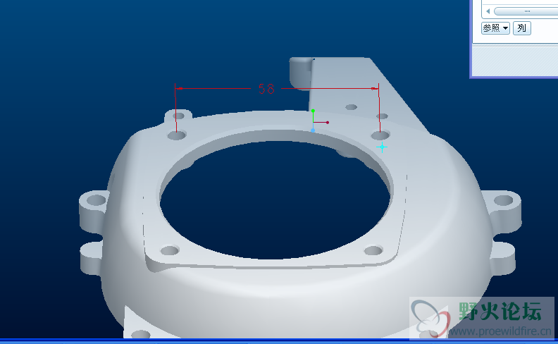

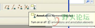

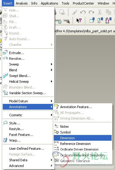

发表于 2013-8-9 11:06 | 显示全部楼层
驱动尺寸,也就是画模型时在草绘里标注的尺寸,可以在二维图里显示,二维图里标的尺寸在三维模型上没办法显示。
可以用插入->注释->尺寸实现在三维模型上加尺寸。如下图。把显示注释打开。
