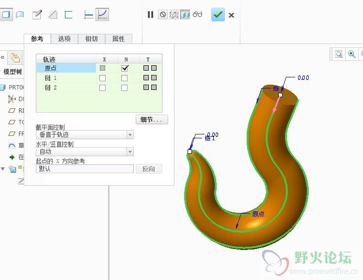

最后的开口部分使用圆轨迹的可变剖面扫描更快。

BoYa_DIY 发表于 2013-7-30 06:42
不管是可变扫描还是边界混合, 我都是在钩子的尖端附近把钩子内外两条轨迹打断
象本题, 钩子的横截面 ...
大神,最后那个圆是怎么搞出来的?

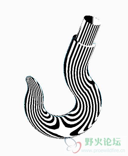

发表于 2018-2-4 01:59 | 显示全部楼层
试着做了一下,用扫描可以的,但表面曲率连续性不是太好
