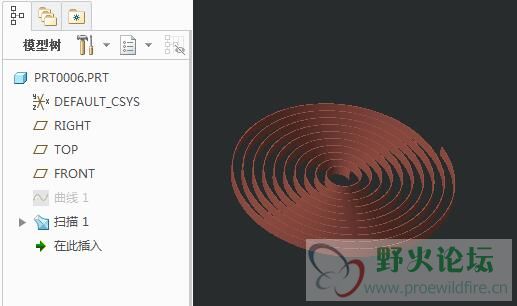

发表于 2018-2-21 17:41 | 显示全部楼层
平面弹簧的建模首先是要建立正确的平面螺旋曲线,这个最简便的是用柱坐标建立方程曲线,之后就是一个最基础的扫描了
平面螺旋曲线的柱坐标方程如下:
r=r0+t*n
theta=360*t*n
z=0
r:螺旋曲线的半径
r0:螺旋曲线的初始半径
theta:总的螺旋角
t:曲线渐变参数
n:螺旋曲线的圈数
pt001.rar
194.69 KB, 下载次数: 19
creo3.0
205
254
