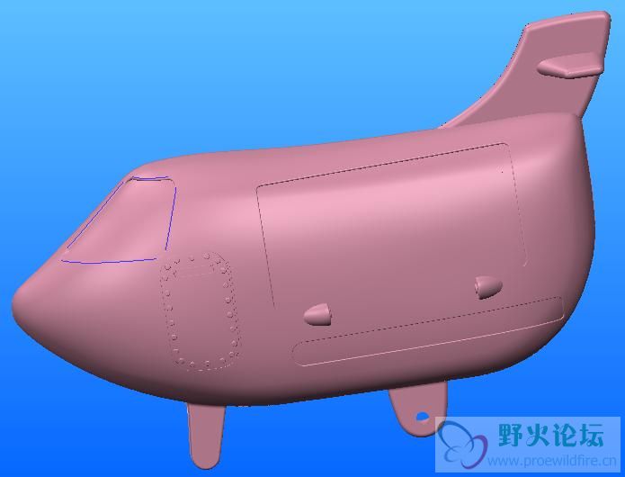

紧急求助,这孔怎样填才顺滑万分感激,已上STP文件,请高手指点,谢谢。

在开孔前的基础曲面是复制一个曲面,再切割需要的尺寸,行吗?

回复 3# jmxingzai 的帖子
那就窗口刀角线外侧复制曲线,再修剪\补齐,然后想办法做曲面
我试了一下,可以,稍微费点工夫

发表于 2013-6-24 16:53 | 显示全部楼层
你把孔的边界线复制下来,然后再造型工具中进行曲面的绘制,应该可以,或者利用混合扫描

后面两个孔,用复制,粘贴-排除孔,很简单,
前面的孔,用造型做曲面,造型之前,先复制粘贴四条曲线,图片中深蓝色的,粘贴时用“逼近”,也很方便的。

回复 楼主 jmxingzai 的帖子
多添加曲线,边界混合

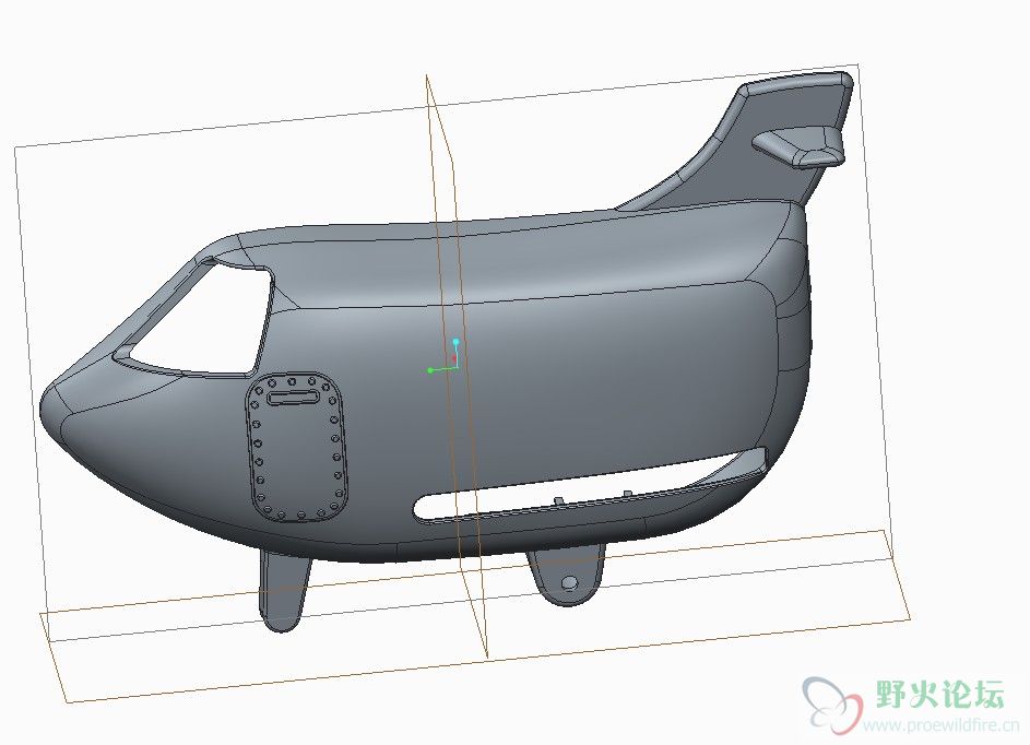

11.jpg 这个非常简单。不过你的文件太多。下载麻烦!  两步搞定。恢复成原样!
