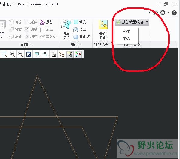

谁知道Creo2.0里面  混合命令下面的  “投影截面”在哪里,我在自定义工具里面也没有找到

 楼主| 发表于 2013-6-9 11:17 | 显示全部楼层
回复 3# nizhen6007 的帖子
是   混合    命令   下面的       "投影截面  "

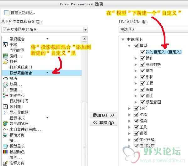

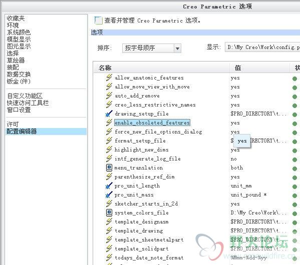

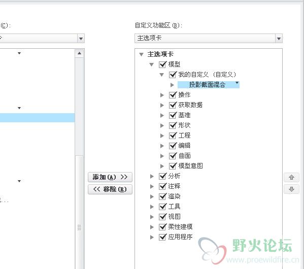

回复 楼主 085304229 的帖子
Creo 2.0 “投影截面混合”命令默认是隐含的.
首先要修改系统配置让其显现在“不在功能区中的命令” 里显示
再通过命令添加让其出现在窗口界面上,并可点击使用。
