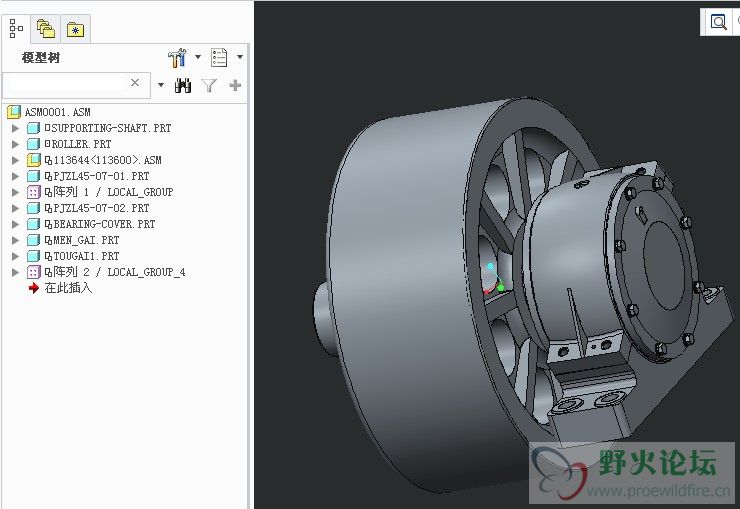

发表于 2013-6-5 09:33 | 显示全部楼层 |阅读模式
请教各位大侠,用的creo2.0,我在组装中遇到了小问题,就是我组装托轮组时,那边的两边的轴承座全部一样,我想把一边的镜像到另外一边去,我发现好像只可以镜像单个的零件,我也在论坛上找了,好像没有类似的问题,(我也想过用“子装配”来镜像,但那样先要把轴承座先做一个装配那样就麻烦了,以上属于个人见解)请大侠不吝指教。小弟不胜感激! asm0001.asm.part1.rar (195 KB, 下载次数: 24) asm0001.asm.part2.rar (38.55 KB, 下载次数: 11)

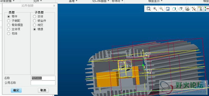

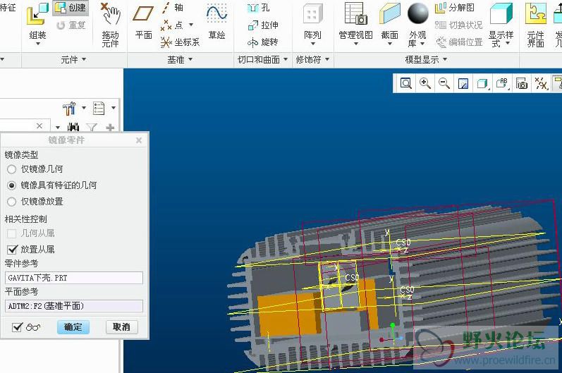

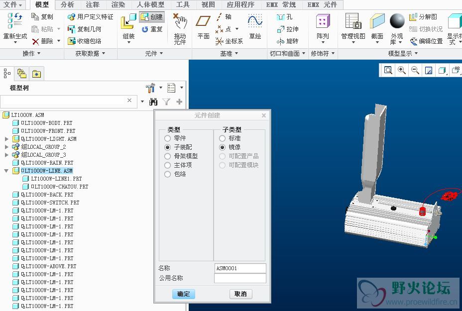

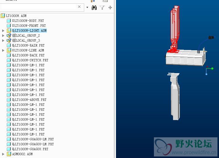

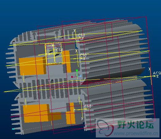

镜像
理解错了,那你可以把要镜像的先在一个装配件里面装配好,再装配到大的装配里面就可以镜像了
选择子装配  镜像
镜像结果
如图所示  ,不明白跟帖说明
