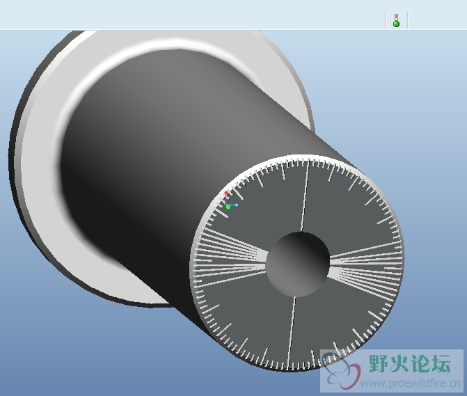

请高手看看,为什么我利用尺寸阵列出来的效果是这样的,
关系如下:
if floor(idx1/5)*5==idx1
  memb_v=16
else
  memb_v=18
endif

发表于 2013-5-3 22:23 | 显示全部楼层
上个part,我帮你 把把脉,,,

发表于 2018-1-16 14:45 | 显示全部楼层
这个现象是草图绘制约束问题,这个我专门做了个贴的,你可参考一下
http://www.proewildfire.cn/thread-141748-1-1.html
