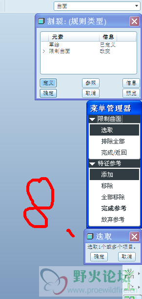

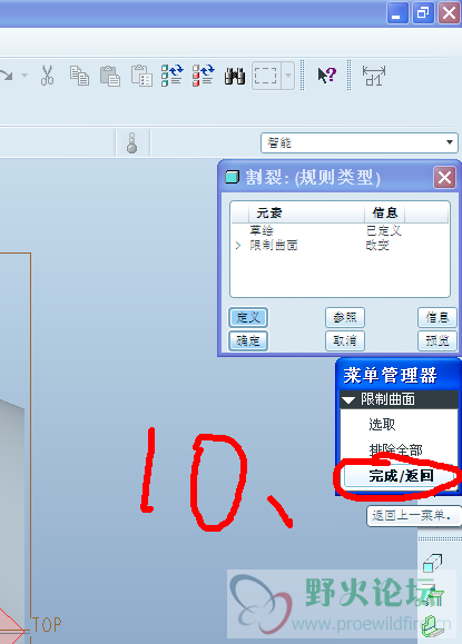

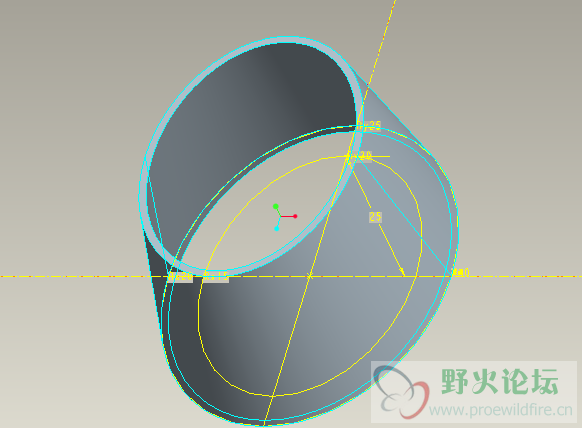

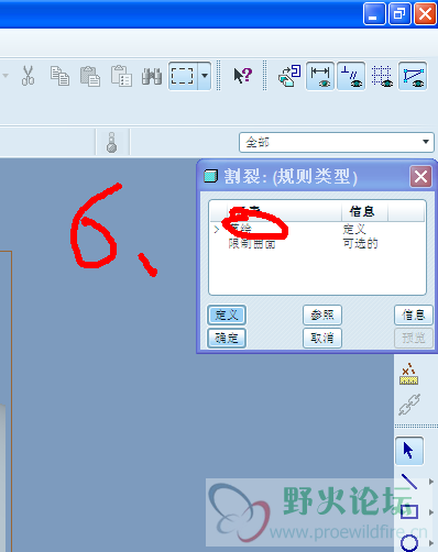

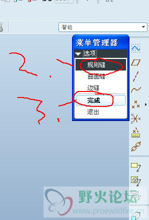

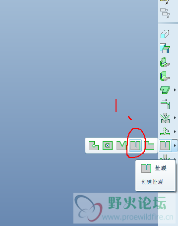

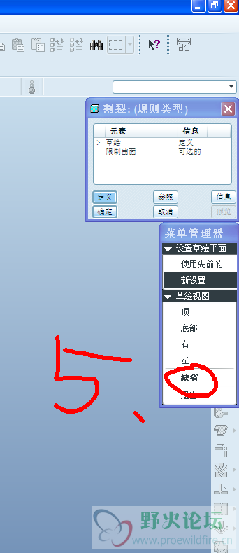

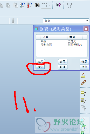

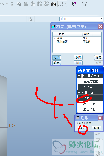

发表于 2013-4-24 09:39 | 显示全部楼层
这个你可以参考置顶帖的天圆地方展开方法,
所有步骤如图,首先是打开撕裂,做缝。
接着选规则缝-完成。
接着选择一个平面,你可以选择FRONT,选好平面点击确定。
接着点击缺省。接着是草绘,一般就是在选择的平面上草绘一条直线即可。
草绘完成打勾,接着选择限制平面,选取草绘时看到的面。
接着点击放弃参考,完成返回。确定完成即可!
看着复杂,其实操作起来很简单的。如果你之前有PROE操作基础的话,很快能掌握。
接下来的展开你就应该会了吧,只要拿这条缝做参考就好了。上面步骤的文字配图如下:
