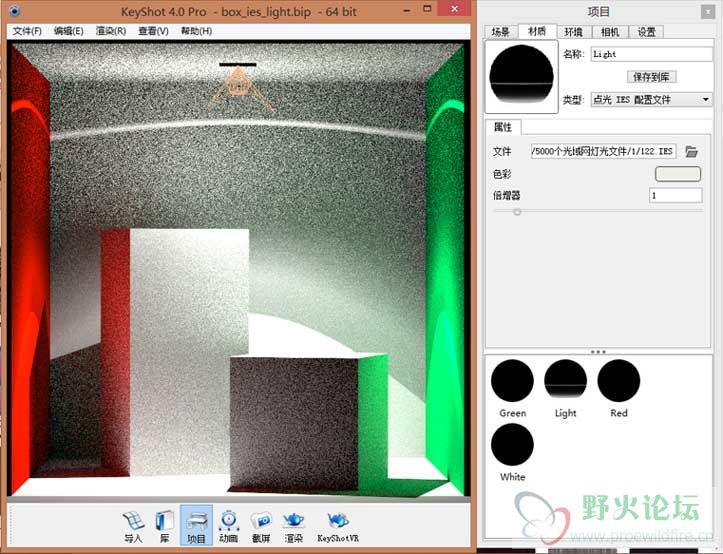

有空过来看了一下,发现这里没有KEYSHOT4的灯光文件,然后我就忙里偷闲,趁机发个贴。
这是我尝试用CREO+KEYSHOT4做室内而寻找到的文件,是我用了一个大洋下载的,文件就是我下载时的源文件,没删减,在KEYSHOT4中使用如下:

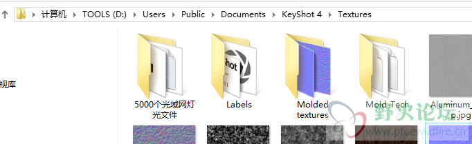

首先,KEYSHOT4自带的三个灯光文件是在 X:\Users\Public\Documents\KeyShot 4\Textures文件夹里面,所以下载好文件后可以直接解压到此文件夹里。
解压好以后,我们可以打开场景box_ies_light.bip来试试灯光效果了。

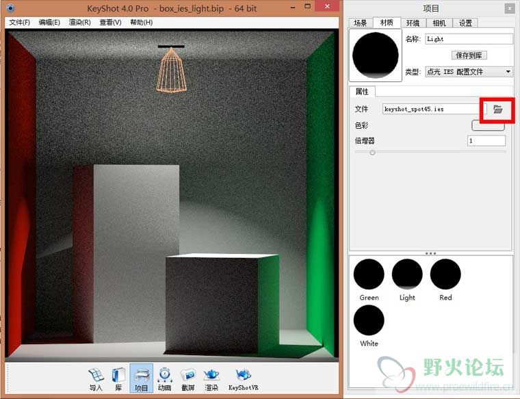

打开场景后,打开项目,然后编辑灯光的材质:可以看到灯光的材质为点光 IES 配置文件,

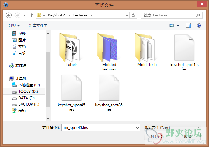

点文件夹选取我们解压好的灯光文件,灯光立刻就替换好了

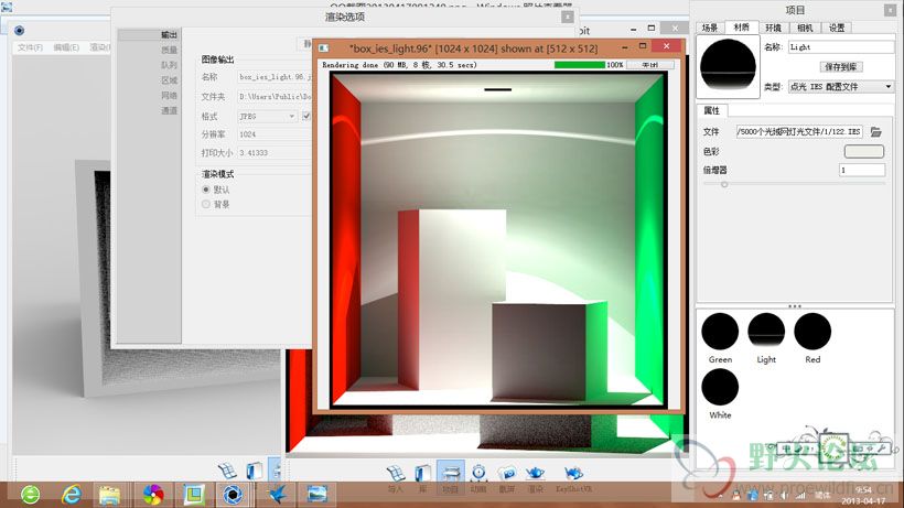

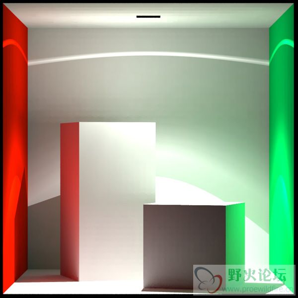

最后渲染一下看看最终效果:
搞个质量好一点的

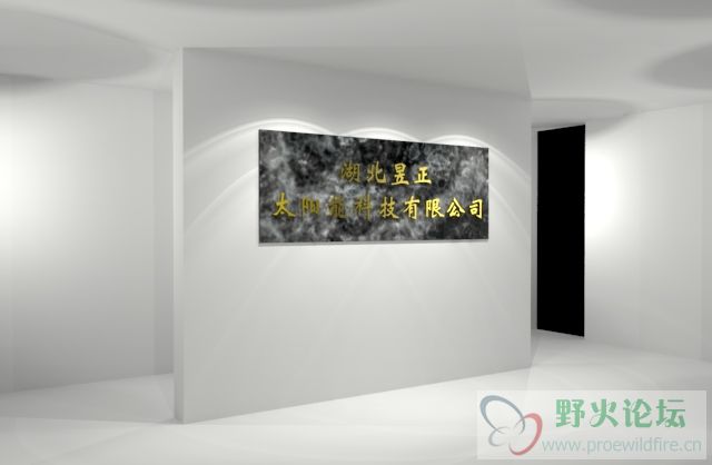

刚刚上手,一个下午测试室内的结果:
就是这么简单。

你好,这功能怎么调节灯管的照射方向呢?
 楼主| 发表于 2013-5-1 23:13 | 显示全部楼层
回复 4# cenosage 的帖子
调整组件或零件的角度就是了。
