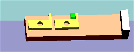

请教各位,
最近在学习碰撞的问题,如下图.带电机的滑块向前运动,碰到前面的滑块之后推动其运动.
一直想不出办法,看了xtnbzone的帖子后使用他的方法也做不出来...真心求助![attachimg]139158
权限问题文件需要分开,请将压缩文件的z01,z02,z03的后缀名改为z01,z02,z03才能解压缩.

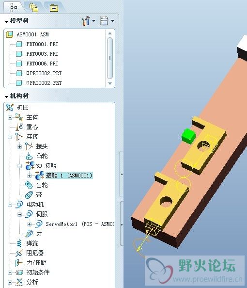

发表于 2013-3-14 15:10 | 显示全部楼层
回复 4# daxiongtegd 的帖子
是这样吗的效果?
文件版本 5.0(M100)   ASM.rar (325.23 KB, 下载次数: 27)
[ 本帖最后由 BoYa_DIY 于 2013-3-14 15:14 编辑 ]

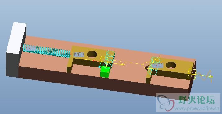

 楼主| 发表于 2013-3-14 16:26 | 显示全部楼层
原帖由 BoYa_DIY 于 2013-3-14 15:10 发表
是这样吗的效果?
139170
139171
文件版本 5.0(M100)  139169
原来用3D接触可以做到这样的效果,我一直都在尝试凸轮....非常感谢啊!
再问下,可以用什么办法使上滑块自动回复呢?就是在电机滑块后退时它会回退的,一直到限位.(我尝试用弹簧,效果很差;力似乎是一样的)
[ 本帖最后由 daxiongtegd 于 2013-3-14 16:29 编辑 ]

发表于 2013-3-14 16:55 | 显示全部楼层
凸轮  可以实现的
[ 本帖最后由 zzzccc0411 于 2013-3-15 12:19 编辑 ]

 楼主| 发表于 2013-3-14 16:58 | 显示全部楼层
原帖由 zzzccc0411 于 2013-3-14 16:55 发表
凸轮  可以实现的
可以详细说明下吗?我之前用凸轮一直做不出来啊,我还想要自动回复的效果.
请帮忙啊!

 楼主| 发表于 2013-3-15 12:17 | 显示全部楼层
终于做出来了!原来用凸轮是可以的,是我方向没有搞好.
感谢各位.
