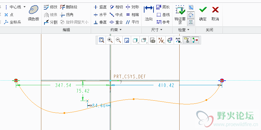

[求助] 大神 为什么草绘里面 点和样条线不能建立重合的约束呢

发表于 2013-3-4 10:41 | 显示全部楼层 |阅读模式
求各位大神指教

发表于 2013-3-4 11:00 | 显示全部楼层
自己的操作有问题吧,上个图来看看吧

 楼主| 发表于 2013-3-4 11:13 | 显示全部楼层
file:///D:/未命名图片.png
就像这样 想把点和样条线 建立重合的约束 似乎图传不上来就传个附件

发表于 2013-3-4 11:30 | 显示全部楼层
可以讨论下想要实现什么设计意图
不能添加点跟样条的约束,可以考虑其它方式解决
比如双击样条 右键选项就有在样条上添加点
或者不在草绘环境中在曲线上建点

 楼主| 发表于 2013-3-4 11:35 | 显示全部楼层
其实没啥意图 就是觉的理所因当点和样条线可以重合,结果偶然发现不能,很不明白

发表于 2013-3-4 12:59 | 显示全部楼层
不能添加点跟样条的约束   正于5楼上所说  想想其他的方式进行约束吧

发表于 2013-3-4 15:09 | 显示全部楼层
样条曲线上的点  可以和草绘点重合。
