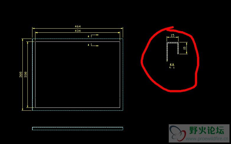

很少用到钣金,今天有个建模想用钣金做,请问红色区可以一步出来么?如果可以,有人能上传个Prt么,谢谢了。

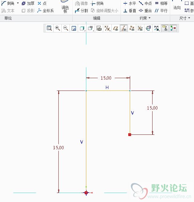

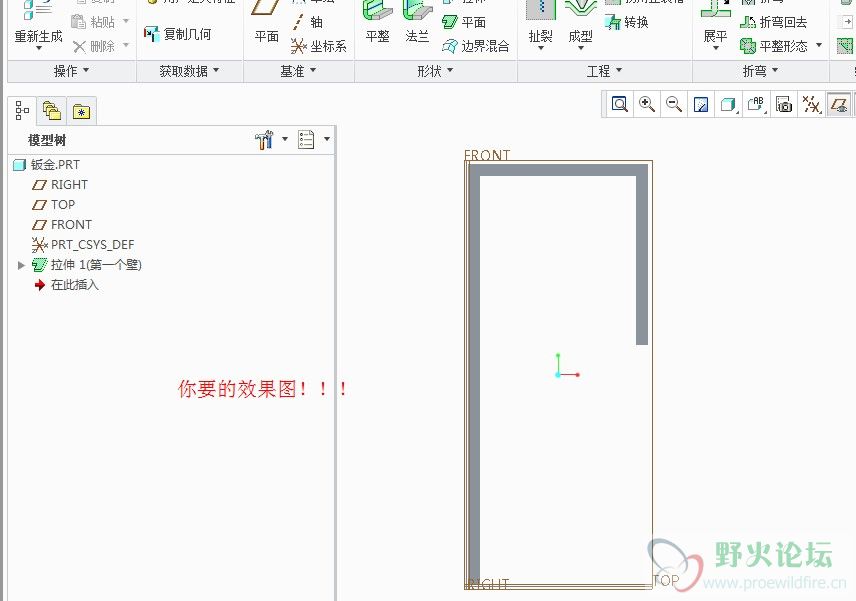

发表于 2013-1-22 13:05 | 显示全部楼层
这个很简单,呵呵。看图:
参与人数 1威望 +1 金钱 +2 收起 理由
野火 + 1 + 2 热心助人

不是第一壁,是折弯壁,不过我已经弄出来了,平整壁里面的自定义图形

用法兰壁
更简单

可以用用钣金转换
