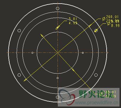

请教二维工程图中,怎么表达或画出中心圆?
如图
106

发表于 2008-9-4 22:39 | 显示全部楼层
不是太明白,是不是如图中的圆中心线呢
157
227
 楼主| 发表于 2008-9-4 23:23 | 显示全部楼层
是的,请问怎么画呢?

发表于 2008-9-5 09:31 | 显示全部楼层
我认为画上一个圆,再修改线型就OK,不过中是我的做法
157
227

 楼主| 发表于 2008-9-5 14:57 | 显示全部楼层
已解决了,请版主锁帖。
方法:双击直线改线型

发表于 2008-9-5 20:37 | 显示全部楼层
工程图有个选项修改下,然后用径向做孔阵列,可以直接显示圆环中心线。
